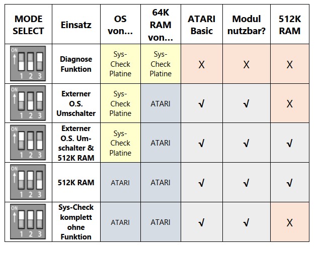

Ja, du kannst das SysCheck Modul auch einfach "nur" als Speichererweiterung (512KB nach Rambo-Standard) und 4-fach OS-Umschalter nutzen. Auf dem Syscheckmodul können 4 OS abgelegt werden. Wobei eines davon das SysCheck selbst ist. Bleiben also noch 3 wobei man auch das interne OS weiternutzen kann. Somit hat man dann doch wieder 4 zur Auswahl.
Die 4 OS-Bänke sind vorbelegt, können aber mit der vorhandenen Software direkt vom Atari aus überschrieben werden.
Die Auswahl selbst erfolgt über 2 Dip-Schalterblöcke. Diese sollte man mit etwas Lötarbeit auch auf externe Schalter umbiegen können.
Es kann über Schalter dann Die Speichererweiterung an/aus geschaltet werden sowie die Wahl ob internes OS oder eines der Sys-Check OS verwendet wird.

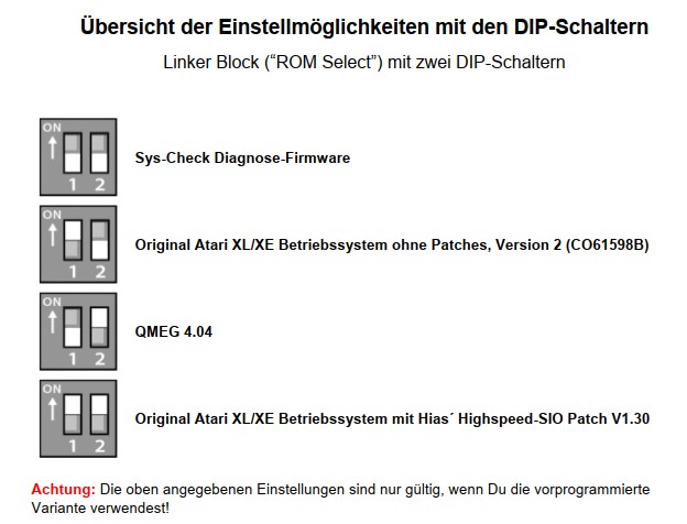

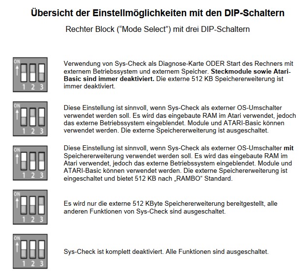

Alles in Allem ein tolles Stück Hardware, das uns da Jürgen van Radecke gezaubert hat. Im Anhang mal die Konfigurationsmöglichkeiten über die DIP-Schalter.
... kleiner Nachtrag:

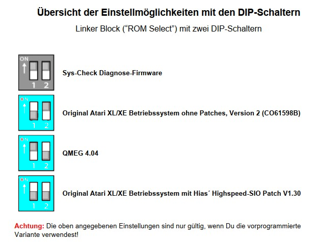

Der Dipschalter Block 1 (2 Schalter) wählt die aktive OS-Bank aus (falls SyscheckOS aktiviert)
Der Dipschalterblock 2 (3 Schalter) aktiviert die verschiedenen Funktionen:
Schalter 1: ON - Syscheck übernimmt auch die 64 KB Hauptspeicher Schalter 2: ON - Syscheck übernimmt die Funktion des OS (Onboard OS aus) Schalter 3: ON- Syscheck stellt 512 KB externer Speicher bereit. (Rambo)
Die Kombinationsmöglichkeiten der Schalter kannst du dann den Grafiken im letzten Beitrag entnehmen.

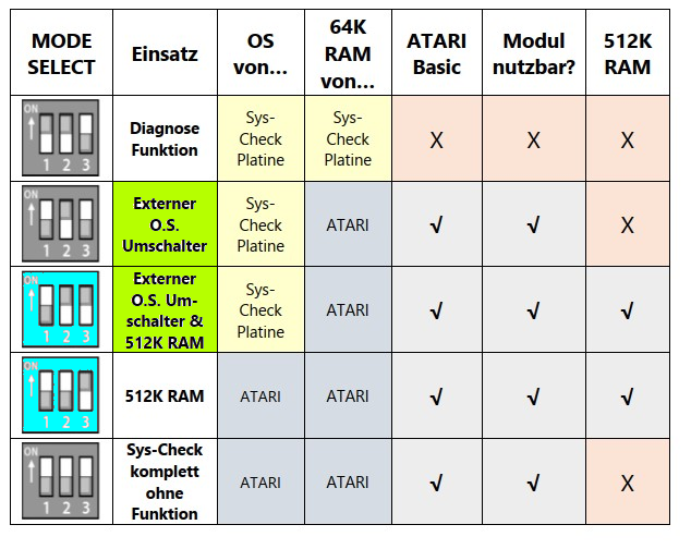

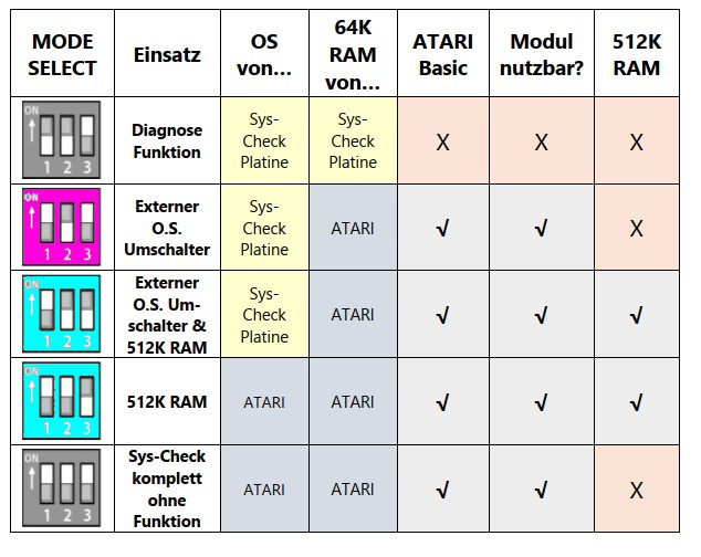

Schau Dir die Gelbgrün unterlegten Einsatzzwecke an: "... Externe Umschaltung ..." Aber wichtig sind mir die Zeilen, wo ich zur Kentlichmachung die Mäuseklaviere Türkies einfärbte. Man hat die Möglichkeit, per mittlerem Schalter die Wahl zwischen Original ROM und ROM der SysCheck bei gleichgebliebenen sonstigen Funktion. Aber da OS Select Schalter vorhanden, ist damit wohl auch die externe Wahl gemeint ...
Burkhard schrieb: Man hat die Möglichkeit, per mittlerem Schalter die Wahl zwischen Original ROM und ROM der SysCheck bei gleichgebliebenen sonstigen Funktion. Aber da OS Select Schalter vorhanden, ist damit wohl auch die externe Wahl gemeint ...
Ähem: Man hat die Wahl zwischen internem und externem ROM und mit dem Zweier-Schalter bei externem ROM die Auswahl, welches der vier Images aktiv sein soll. In Summe hast du also die Auswahl aus fünf OS-Images - dem originalen im Atari und den vieren auf dem Syscheck.
Welche du im Syscheck hast, obliegt dir. Du kannst den Flash beliebig vom Atari aus beschrieben. Die in der Anleitung erwähnten sind nur diejenigen, die Jürgen von sich aus drauflädt.

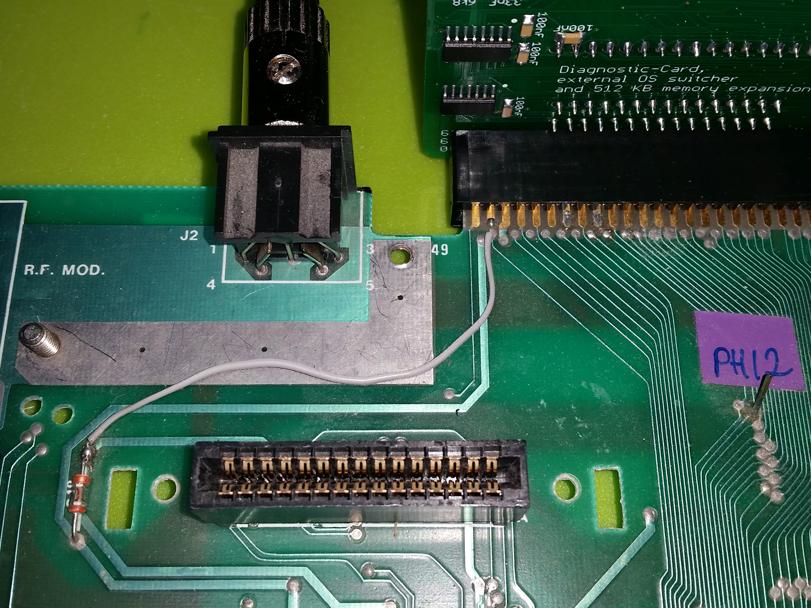

Sehe ich das richtig: um 5V am PBI verfügbar zu machen reicht es, mit kurzer Litze an der nächsten Diode links vom Modulschacht abzugreifen und an von links abgewählt Pin 2 des PBI zu Verbinden?
Burkhard schrieb: Sehe ich das richtig: um 5V am PBI verfügbar zu machen reicht es, mit kurzer Litze an der nächsten Diode links vom Modulschacht abzugreifen und an von links abgewählt Pin 2 des PBI zu Verbinden?
Es kommt daruff an wie, wie Du das Board hältst. Aber es gibt eine einfache Lösung.
Nimm +5V vom Board und löte das Kabel an Pin 48 vom PBI. Und schon bist Du fertig.
Und dann kommt das Beste -- mach ein Photo davon und zeige es hier.
Viel Erfolg !!

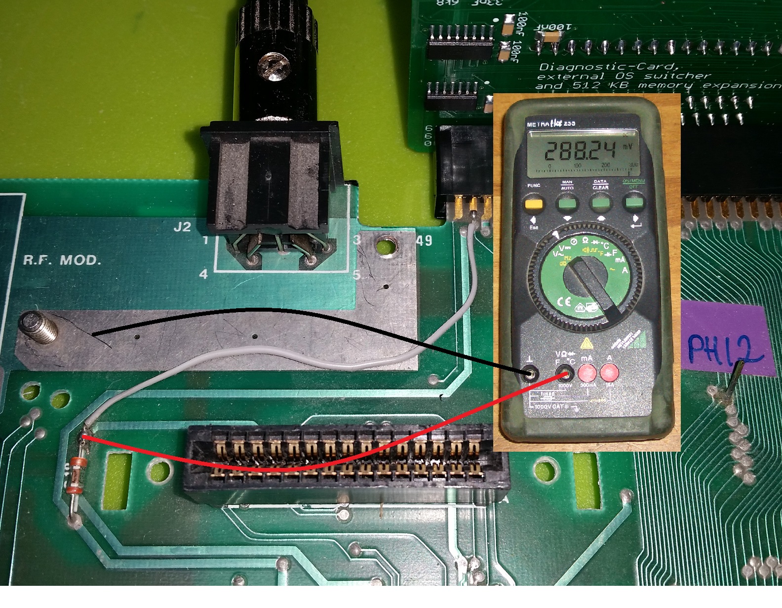

Und das genau zeigt das Bild im von mir zitierten Beitrag doch und ich wollte mich nochmal vergewissern, daß der hintere Draht dei Diode links vom Modulschacht an +5V anliegt, wie im Bild von Olix dargestellt ...
Burkhard schrieb: Und das genau zeigt das Bild im von mir zitierten Beitrag doch und ich wollte mich nochmal vergewissern, daß der hintere Draht dei Diode links vom Modulschacht an +5V anliegt, wie im Bild von Olix dargestellt ...
... kannst mir ruhig glauben, da sind die 5V. Und im Zweifelsfall einfach nachmessen. Das geht mit einem einfachen Spannungsmessgerät.
Bei der Diode (C10 im Siebdruck) handelt es sich um einen Kondensator; sieht in dieser etwas speziellen Bauform einer Diode recht ähnlich.

Hi Burkhard, .
WARNUNG !!!
Schließe die Spannungsversorgung für den PBI ---> AUF KEINEN FALL <-- an der von Dir bezeichneten Diode an.
Das Bild von Sleeπ zeigt ganz deutlich, daß dort KEINE +5V Versorgungsspannung zu holen sind.
Danke Mark für das leerreiche Foto !!
dl7ukk schrieb: Hi !
WARNUNG !!!
Wenn Du Dich auf die Anzeige in @Sleeπ's Messgerät beziehst, siehst mal genauer hin. Er hat es nur in @Olix Bild kopiert und mit farbigen Linien dargestellt, wo man die Meßfühler dranhängen muß! An der Stelle gibt es nie und nimmer 288V!
Stimmt, sind ja nur 288mV 😁
Hi, .
wosch schrieb: Stimmt, sind ja nur 288mV 😁
es ist schon erstaunlich was man alles aus einem Bild ablesen & ableiten & ausrechnen kann.
Angenommen an der Diode C10 liegen wirklich +5V an und weiter angenommen Sleeπ's Meßgerät zeigt wirklich diese 288,24 * 10⁻³ Volt an. Dann können wir mit Kenntnis des Innenwiderstandes des Meßgerätes von Sleeπ, den Widerstand eines roten und zusätzlich eines schwarzen Striches(!!) errechnen !!
Ist das nicht phänomenal !! Wahnsinn !!
😮 🙄 😞 Ich werde vor Löten auf jeden Fall mal nachmessen! Aber ich meine (Bild kann ich während Schreiben am Handy nicht öffnen) eine dicke Leiterbahn gesehen zu haben ...

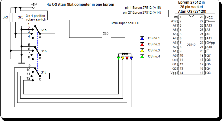

Jetzt kann bald das "XL-MoBo-in-PC-Gehäuse-Projekt" starten und ich muß mir langsam Gedanken über die Beschaltung der "Schalttafel" machen - vorgesehen sind auch LED als Anzeige, weiches ROM.gerade verwendet wird bzw. werden soll. Vorbereitet habe ich eine Frontblende mit den Löchern für LEDs und Drehschalter und diese auch schon proffissorisch bestückt, aber noch keine Idee, welche Bauform für den/die Umschalter (ext/int OS und evtl. Deaktivierung der RAM Disk) - Bevorzugen würde ich Schiebe- oder Wippschalter, am leichtesten einbauen lassen sich aber Kippschalter (relativ kleine Bohrung reicht) - habe mir ursprünglich für diesen Zweck https://www.amazon.de/gp/product/B083Z2ZJ5G/ref=ppx_yo_dt_b_asin_title_o07_s01?ie=UTF8&psc=1 bestellt ohne daran zu denken, daß ich einen zweiten Schaltweg für Anzeige-LEDs benötige. Für die OS Umschaltung könnte ich mir was aus dieser Schematic ableiten ...: Bild 6 - Schematik 4 LED ohne zus IC.png ... nur mit auf 3 Stellungen arretierten Drehschalter. Hier also nochmal welche Funktionen ich erreichen will (Türkis = wichtig, Pink = evtl., wenn RAM Disk abschaltbar empfehlbar ist), 03 - Umschaltmöglichkeit 3er DIP, die ich brauche.png (realisierbar über einen oder 2 Umschalter) 05 - Umschaltmöglichkeit 2er DIP, die ich brauche.png (realisierbar über den Drehschalter) Idee für Letzteres habe ich im ersten Bild dargestellt, aber - da ich gerne die dazu bestellten Ein/Ausschalter anwenden würde - wie kann ich am günstigsten mit einem 1-Wege-Einschalter eine 2-Wege-Umschaltung realisieren? Relais / IC? Eine SysCheck Platine nach Wunsch (Stiftleisten statt Dipschalter) wurde von Jürgen realisiert (s.w.o.)
